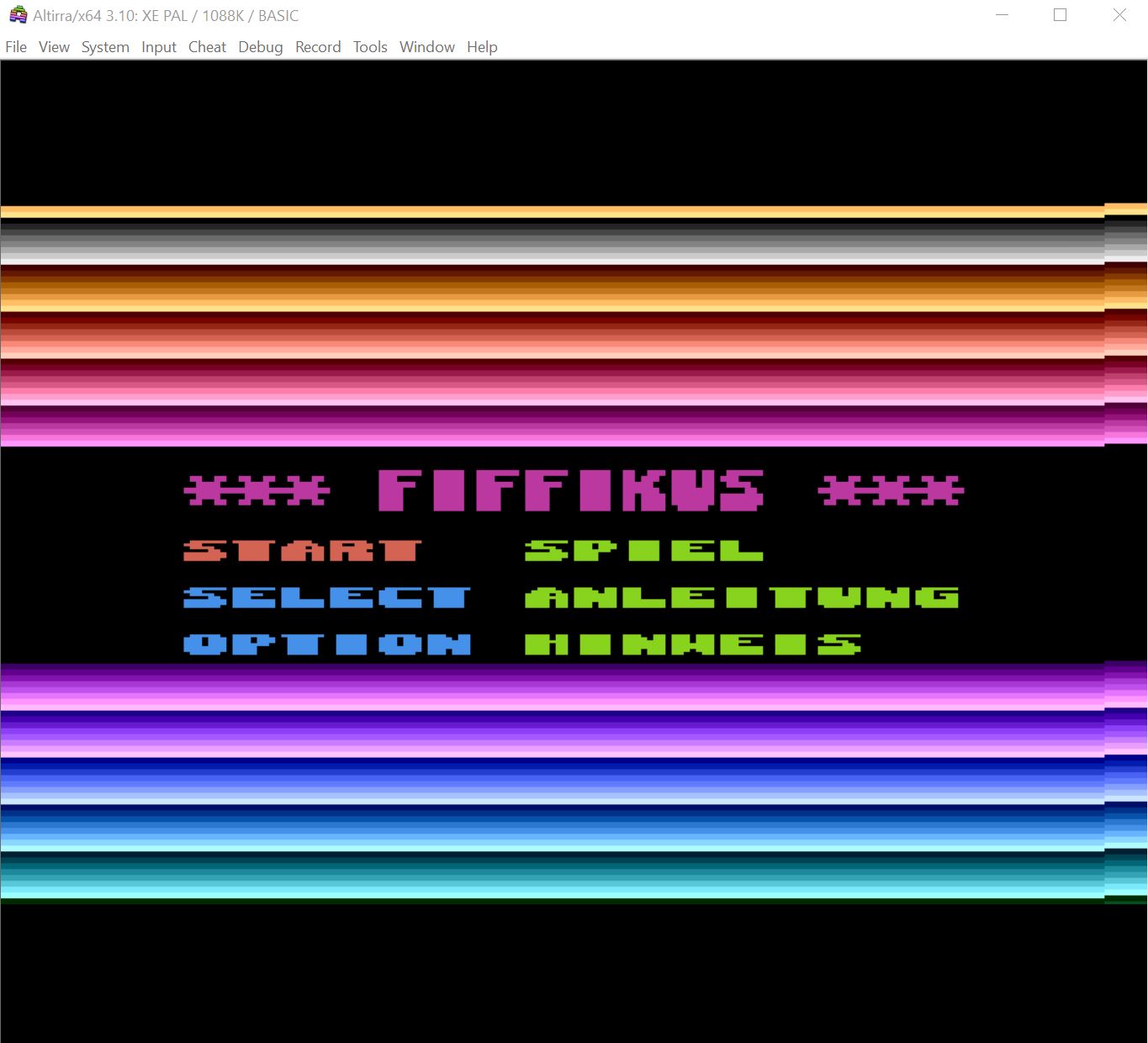

😐 Hallo Gemeinde,
ich benötige Hilfe. Beim Neuaufsetzen meines Laptops (WIN10,64Bit) muss ich jetzt auf Altirra ausweichen.
Gegenüber AtariWin ist die Tonfolge viel zu schnell.
Ich kann die Stelle zur Einstellung nicht finden.
Wer kann da helfen?
Grüße aus dem Harz.
Micha.

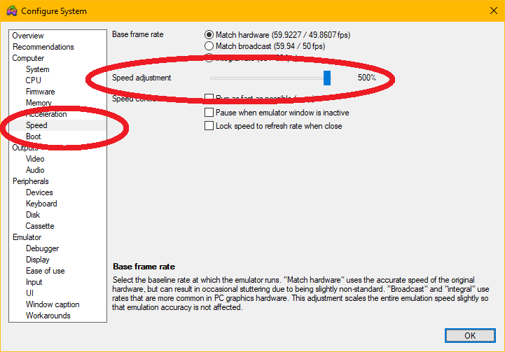

Hast du vielleicht ein NTSC-System eingestellt?
System->Configure System->Computer->System
8 Bit ist keine Mode- sondern eine Einstellung
Alex schrieb:
Nein, steht auf PAL.
Hi Alex,
kannst Du hier mal das ATR anhängen oder sagen, welches Programm Du gestartet hast, was audioseitig zu schnell läuft?
Hast du evtl. den kompletten Altirra auf "schneller" gestellt?
nein, der Regler steht im ersten Viertel.
Das Programm heisst Pfiffikus.
Micha.

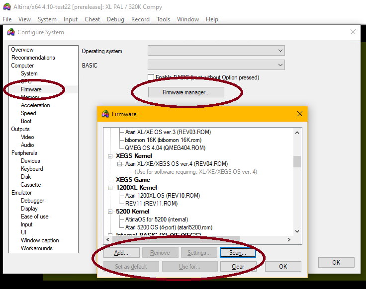

Ist das möglicherweise ein BASIC-Programm und verwendest Du das eingebaute Altirra-Basic?
Okay, gerade mal nachgeschaut 🙂.
Ja, es ist ein BASIC Programm 😀 .
Bei mir läuft es auch "normal".
Schau doch mal nach, ob du unter Configuration -> Firmware -> BASIC "Atari Basic rev. C" eingestellt hast.
Tja, das ist die Stelle.
Hier wird aber nur Altirra angeboten.
Wie komme ich hier weiter?

Du benötigst die ROM Files vom Atari. Der XFormer hat die z. B. mit dabei. Wenn ich mich richtig erinnere gab es den auf xformer.com
Ansonsten findet man die Atari ROMs schon recht gut im Internetangebot. 😉
ok, die Room`s habe ich ja im AtariWin800.
Wie bekomme ich diese in das Altirra Programm?
Grüße ...Micha.
Geh in die Konfiguration von Altirra rein => Firmware => Firmware manager ...
Und dann, je nach dem, ob du bereits welche hast oder noch nicht:
Hast du noch keine Firmwares geladen (wovon ich ausgehe), klick auf "Scan...", navigier dann zum OS-Verzeichnis von Atari800Win und wähl den Ornder aus.
Hast du schon welche geladen, kopier die notwendigen Dateien aus Atari800Win in das Verzeichnis, in dem dein Altirra sucht und klick auf "Add...".
😛 Danke, sieht gut aus.
Ich werde es morgen probieren und berichten.
Grüße aus dem Harz
Micha.
Danke, hat wunderbar geklappt.
Danke nochmal an alle Mitwirkende.
